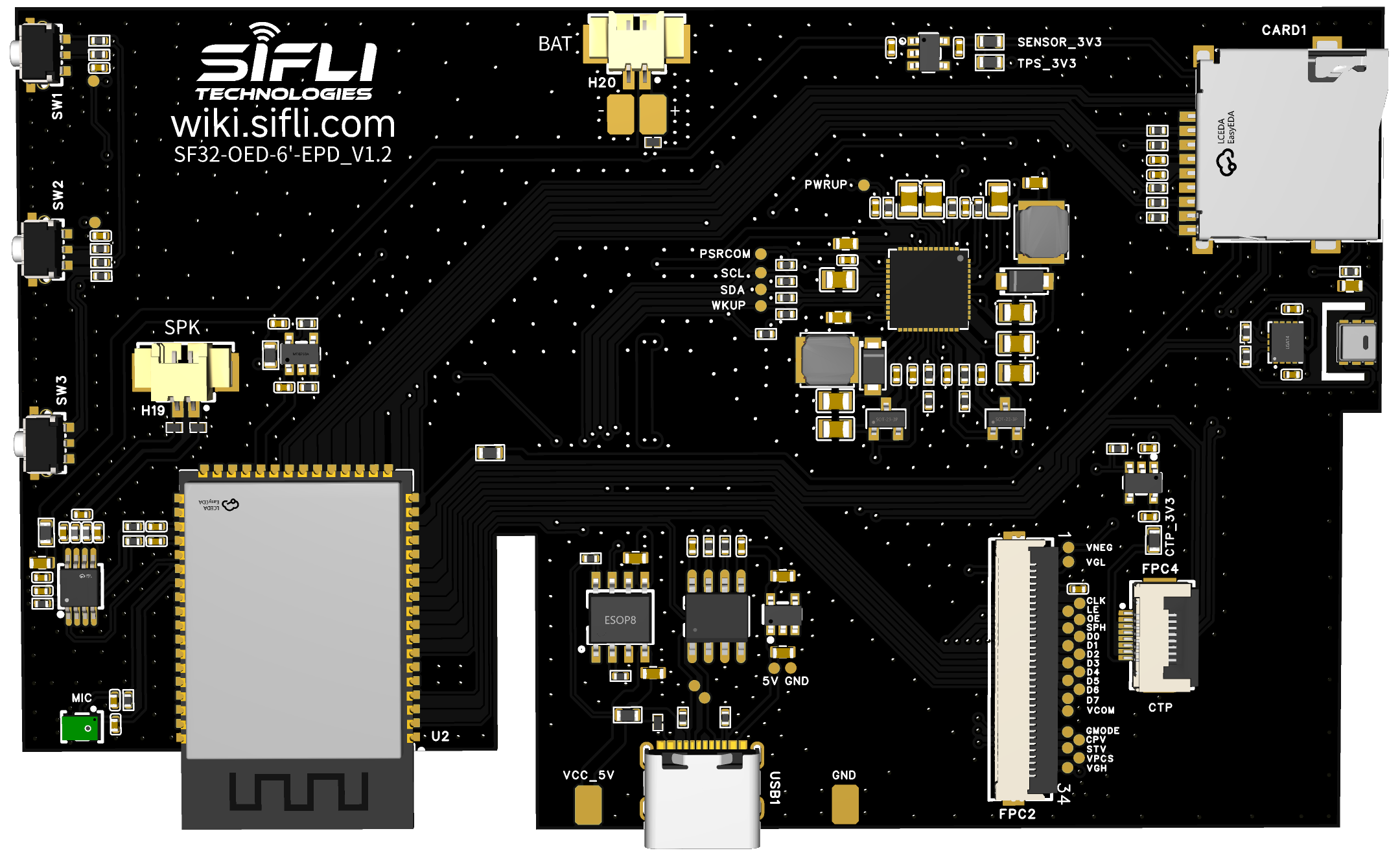

SF32LB52-OED-6’-EPD是一款基于SF32LB52-MOD-1模组的电子墨水屏开发板,支持758 x 1024 (XGA) 6寸墨水屏,同时支持模拟MIC输入、模拟音频输出、SDIO接口、TF卡、A+G Sensor 和H+T Sensor等,为开发者提供丰富的硬件接口资源,可以用于开发各种电子墨水屏显示应用,帮助开发者简化硬件开发过程和缩短产品的上市时间。

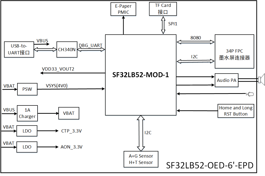

功能框图
../../_images/SF32LB52_OED-6%27-EPD_Block_Diagram.png
开发板功能框图
