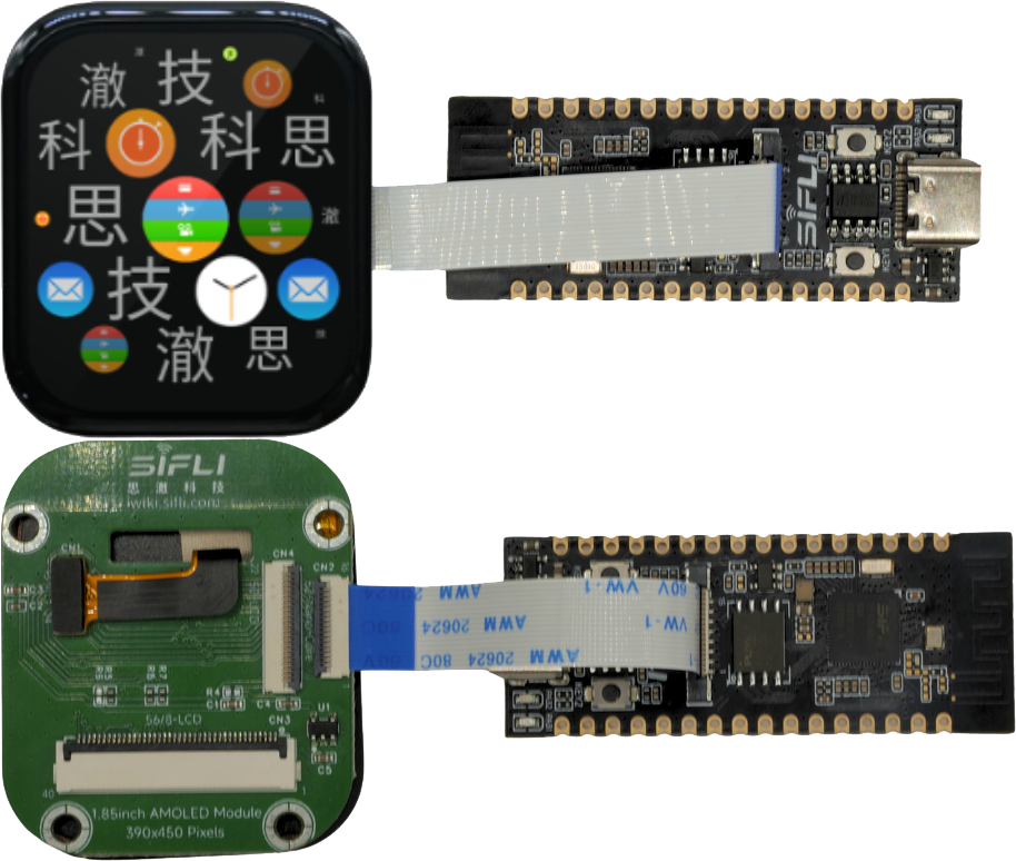

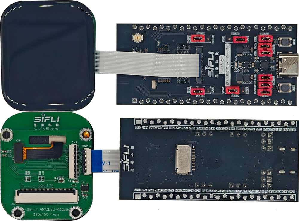

LCM转接板信号连接¶
思澈科技多个系列的开发板,使用一套图形界面完美支持SPI(SPI、DSPI和QSPI)、8080、8bit并口墨水屏、JDI、RGB和DSI等常见接口类型的屏。

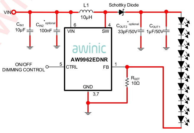

采用1个LED并联方式的背光驱动电路,LEDA可以直接接3.3V电源,LEDK可以直接接GND。
有多个LED串联的背光驱动电路,常见的5V和3.3V不够VF电压的要求,只能通过升压的方式来驱动LED,推荐使用恒流LED驱动芯片来驱动背光LED。并联LED的通路数量 x 15mA及为屏幕背光的电流需求。如下图所示,Rset来设置IF驱动电流,芯片的FB一般为200mV,IF=VFB/Rset为驱动电流。

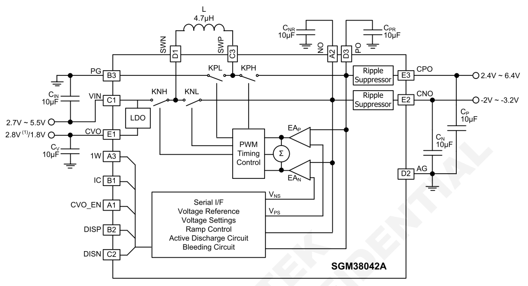

AMOLED是采用像素级自发光技术,没有像TFT屏一样的背光源,亮度调节一般是调节像素点的颜色,例如黑色为不发光,白色为最亮,所以无需专门提供PWM信号来调整背光亮度。
AMOLED屏一般自带PMIC芯片,给面板提供VGH、VGL和VCOM电压,屏驱芯片通过1W接口来调整相应的电压值。PMIC的供电范围一般支持2.7~5.5V,所以可以引开发板FPC接口上的5V或3.3V给屏上PMIC供电。

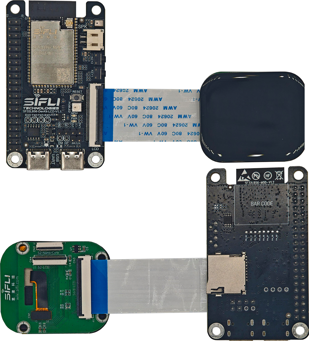

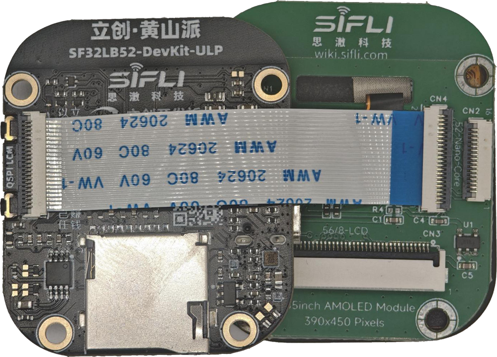

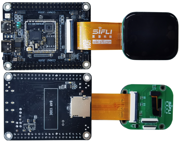

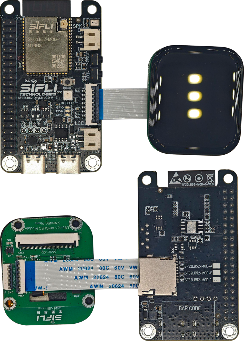

为了方便开发者使用思澈科技的开发板来调试显示功能,思澈科技推出多款LCM屏幕模组,包括QSPI、RGB和DSI接口。屏幕尺寸有1.85寸 AMOLED 390450 手表屏、4.3寸 TFT 800480显示屏、7寸 TFT 1024x600显示屏和8寸 TFT 1280x800显示屏。
1.85inch AMOLED Module¶
特性¶
尺寸:1.85inch 长方形圆角AMOLED手表屏,裸屏型号:ZC-A1D85W-010
分辨率:390x450
亮度:800 cd/m2
显示数据接口:QSPI
触摸数据接口:I2C
OLED Driver IC: CO5300AF-01
Power IC: BV6802W
TP IC: FT6146-M00
开发板支持列表¶
SF32LB52-DevKit-Nano
SF32LB52-DevKit-Core-****
SF32LB52-DevKit-ULP(立创.黄山派)
SF32LB52-DevKit-LCD
SF32LB56-DevKit-LCD
SF32LB58-DevKit-LCD
开发板和显示屏安装方式¶
